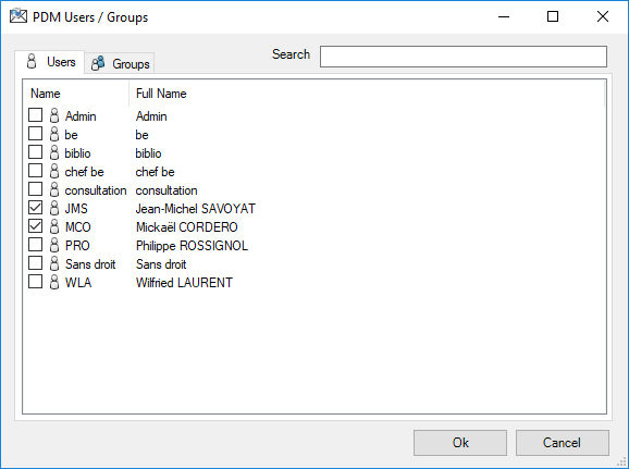

  • „ Feste Empfänger“ – hier müssen lediglich die E-Mail-Adressen angegeben werden. Diese Adressen können sein:
    • manuell eingegeben werden
    • in die Liste der "PDM-Benutzer/Gruppen" aufgenommen werden, indem Sie auf
Ergebnis:

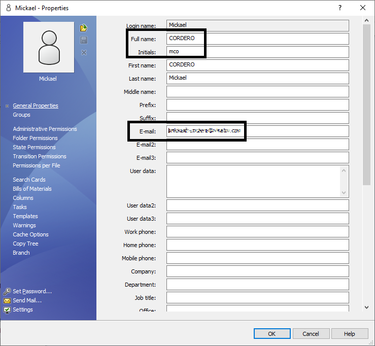

    • Bei einer Benachrichtigung per E-Mail ( Benachrichtigungstyp) kann die Variable Folgendes enthalten:
      • Die E-Mail-Adresse des zu benachrichtigenden Benutzers:

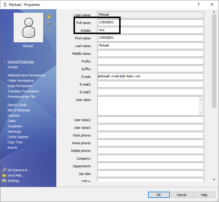

      • Sie kann auch den vollständigen Namen oder die Initialen des Benutzers enthalten; die Zuordnung zur E-Mail-Adresse erfolgt automatisch.
    • Bei einer Benachrichtigung per PDM ( Benachrichtigungstyp) kann die Variable Folgendes enthalten:
      • Der vollständige Name, die Initialen oder die E-Mail-Adresse des Benutzers.
    • Bei einer PDM-Meldung ( Meldungsart) ist es nicht möglich, die Initialen und den vollständigen Namen miteinander abzugleichen:

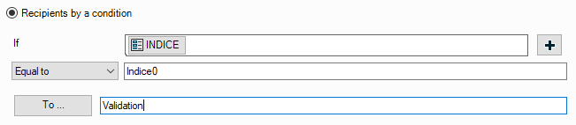

  • „ Empfänger nach einer Bedingung“ – Hier können Sie eine Bedingung eingeben oder eine Verkettung erstellen (siehe „Attributverkettung“), um eine Nachricht entsprechend dieser Bedingung an Empfänger zu senden.

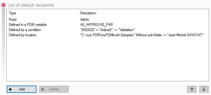

Im obigen Fenster wird beispielsweise eine Nachricht an die Mitglieder der Gruppe „PDM Validation“ gesendet, sofern die Variable „PDM INDICE“ den Wert „Indice0“ hat.

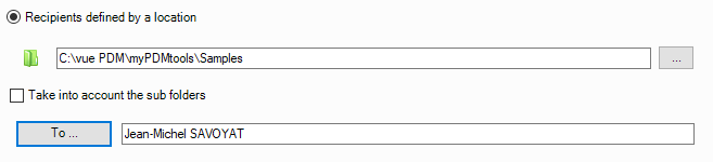

  • „ Empfänger nach Speicherort“ – Hier können Sie einen Ordner im Archiv auswählen, um eine Nachricht an die Empfänger für alle in diesem Ordner enthaltenen Dokumente zu senden. Bei Bedarf können Sie das Kontrollkästchen „Unterordner berücksichtigen“ aktivieren.
Sobald alle diese Definitionen hinzugefügt wurden, erscheinen sie in der Liste und werden somit bei der Verarbeitung angewendet. Wir haben hier also vier Regeln definiert. Ihre Reihenfolge lässt sich durch Klicken auf die Schaltflächen „Pfeil nach oben“ oder „Pfeil nach unten “ ändern.
