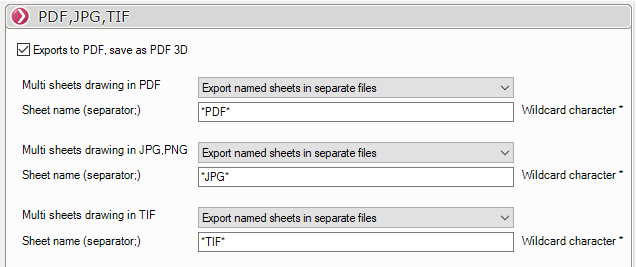

Für PDF-Exporte im PDF-3D-Format speichern:
Mit dieser Option können Sie die ausgewählten Dateien in 3D-PDF-Dateien konvertieren.

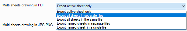

Mehrseitige Zeichnung als PDF:
Mit dieser Option können Sie beim Konvertieren einer Zeichnung in das PDF-Format Folgendes exportieren:
  • Nur das aktive Blatt.
  • Alle Seiten in separaten PDF-Dokumenten.
  • Alle Seiten in einem einzigen PDF-Dokument.
  • Alle in einem PDF -Dokument genannten Seiten werden getrennt.
  • Alle Seiten, die in einem einzigen PDF -Dokument aufgeführt sind.
Der Name bzw. die Namen der zu exportierenden Blätter werden in der darunter liegenden Option festgelegt. Verwenden Sie das Semikolon (;), um mehrere Namen anzugeben, und Sie können den Platzhalter * verwenden.
Was den Export in separate Dateien betrifft, verwaltet das Dienstprogramm DocPublication automatisch den Namen jeder Datei, indem es den in den Optionen festgelegten Namen der Exportdatei beibehält und die Blattnummer hinzufügt (z. B.: Name-01, Name-02, Name-03 usw.) oder den Namen ( siehe allgemeine Optionen)
