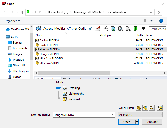

Zeichnungen im Layout-Modus öffnen:
Mit dieser Option können Sie SOLIDWORKS-Zeichnungsdateien im Overlay-Modus öffnen, um die Leistung beim Öffnen des Dokuments zu verbessern:
