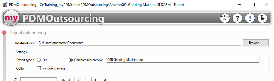

  • Um automatisch eine komprimierte Datei des Auslagerungsordners zu erstellen, aktivieren Sie das Kontrollkästchen:
PDMOutsourcing aktiviert beim Outsourcing automatisch die Option „Komprimiertes Archiv “:
  • Mit dieser Option können Sie je nach gewählter Option den Namen des Archivs oder den Namen des ausgelagerten Ordners festlegen:
Mit dem Tool zur Variablenverkettung können dann die Variablen aus der externen Datei verwendet werden, um den Export zu benennen

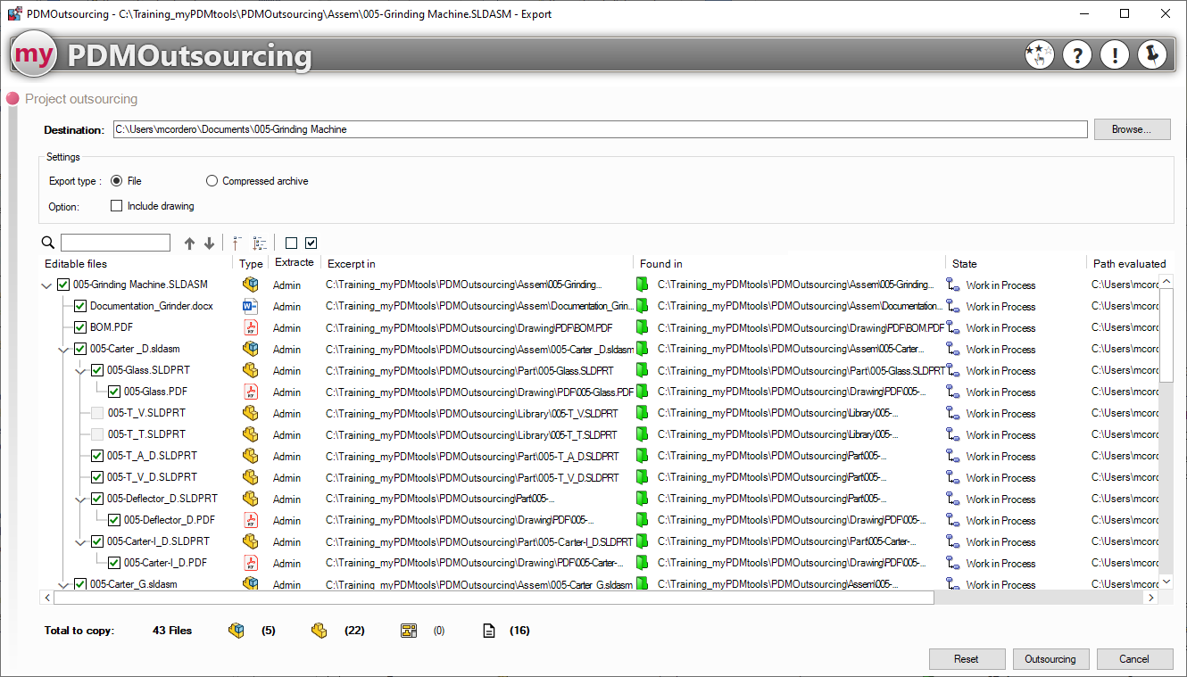

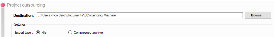

  • Standardmäßig wird die Auslagerungsdatei im Ordner „Eigene Dateien“ des Windows-Benutzers abgelegt:
Um diesen Ort zu ändern, können Sie einen Ordner durchsuchen und/oder verwenden lWerkzeug zur Verkettung von Variablen um den Weg zu bauen:

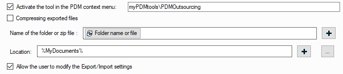

Wenn der myPDMtools-Administrator dies wünscht, kann er dem Benutzer die Änderung der Outsourcing-Einstellungen untersagen. Dazu muss lediglich das folgende Kontrollkästchen aktiviert werden:
Wenn diese Option aktiviert ist, kann die Auslagerung vom Benutzer geändert werden:

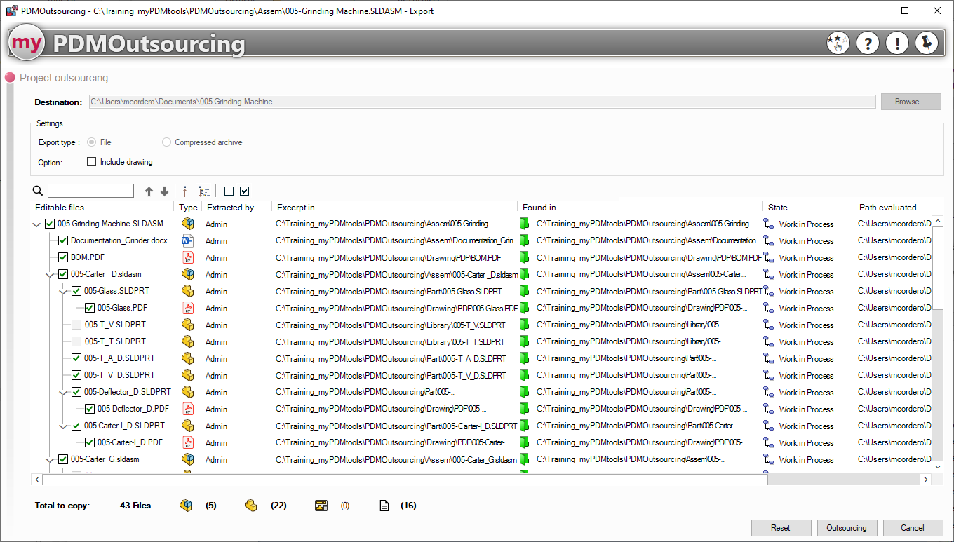

Andernfalls kann der Benutzer den Speicherort und die Art des Exports nicht ändern:
