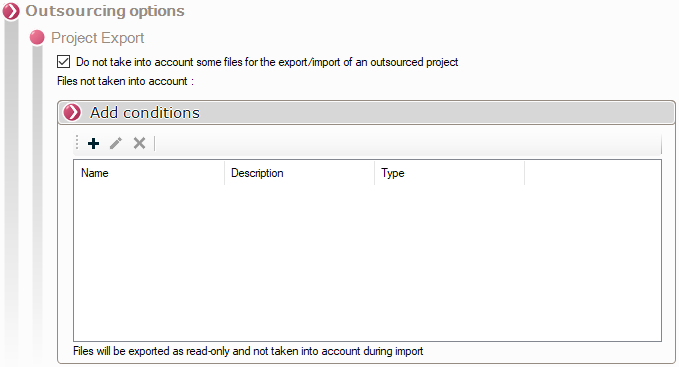

Mit dem PDMOutsourcing-Tool lassen sich automatisch Dateien auswählen, die vom externen Dienstleister nicht bearbeitet werden können.
Um Bedingungen hinzuzufügen, aktivieren Sie die Option:

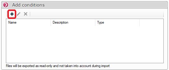

Mit dem Tool lassen sich dann Bedingungen hinzufügen, indem man auf Folgendes klickt:

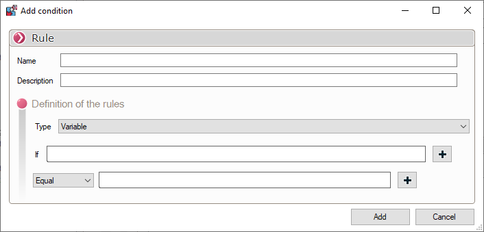

Es erscheint ein Fenster, in dem Sie die Bedingung festlegen können:
In diesem Fall müssen Sie den Namen und eine optionale Beschreibung eingeben:

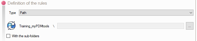

  • Standort:

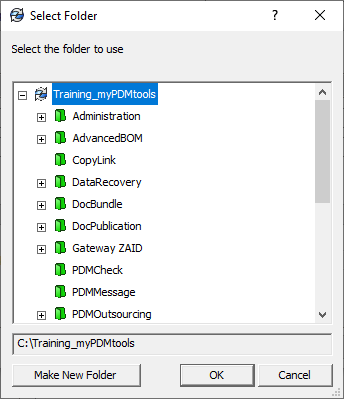

Dann müssen Sie nur noch den Ordner auswählen, der die Dokumente enthält, die vom Unterauftragnehmer nicht bearbeitet werden können, mithilfe der Schaltfläche
Dann wählt man einfach den Ordner aus:
Die Komponenten aus Unterordnern können automatisch einbezogen werden, indem Sie die folgende Option aktivieren:

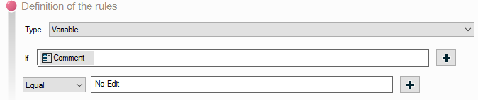

Man kann außerdem alle Dokumente als nicht veränderbar kennzeichnen, bei denen eine Variable die Gleichheitsbedingung nicht erfüllt.
Füllen Sie einfach die zu testende Variable mit Hilfe von das Werkzeug zur Verkettung von Variablen durch Anklicken von
Es gibt vier Gleichheitsbedingungen:
Anschließend kann man einen festen Wert festlegen oder Folgendes verwenden: das Werkzeug zur Verkettung von Variablen durch Anklicken von um die Gleichheitsbedingung einzustellen:

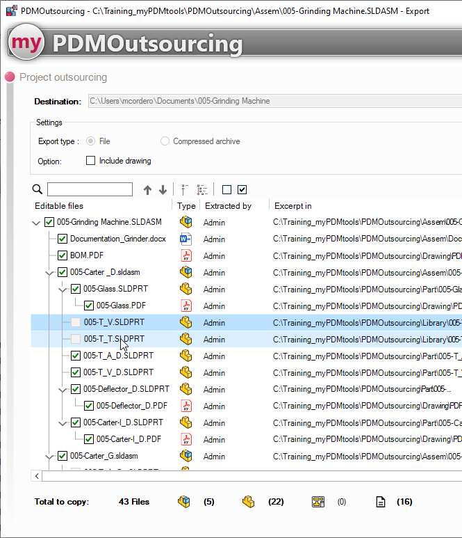

Alle referenzierten Dokumente, für die die Regeln zutreffen, können nicht angekreuzt werden und sind daher in der Auslagerung automatisch nicht bearbeitbar:
