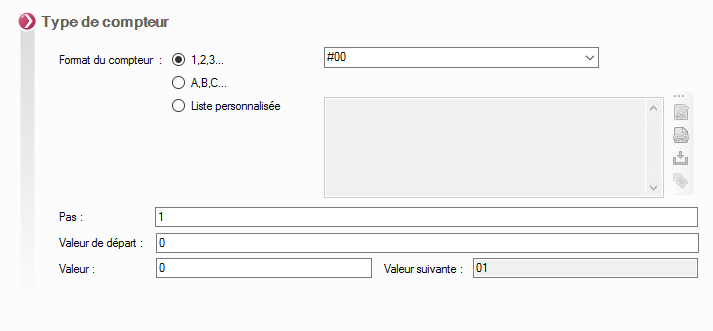

Zählerformat „1,2,3…“

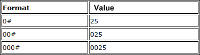

Geben Sie das Format des Zählers an.
Beispiel mit der Zahl 25:
Nicht:
Geben Sie den Schrittwert an, um den Zähler zu erhöhen.
    • Ausgangswert: Den Ausgangswert festlegen.
    • Wert: Zeigt den zuletzt auf eine Datei angewendeten Wert an.
    • Nächster Wert: Zeigt den nächsten Wert an, der auf eine Datei angewendet wird.

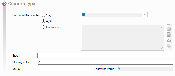

Zählerformat „A, B, C“
Nicht:
Bei einer Schrittweite von 1 wird der Zähler wie folgt erhöht: A; B; C; D usw.
Bei einer Schrittweite von 2 erhöht sich der Zähler wie folgt: A; C; E; G usw.

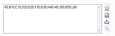

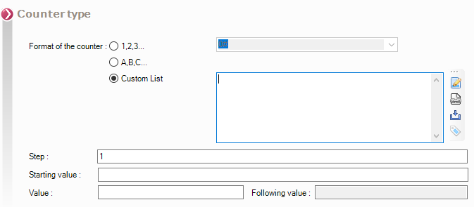

Zählerformat „Benutzerdefinierte Liste“

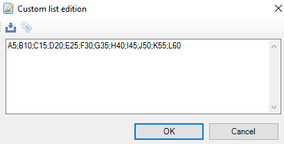

  • Erstellung der benutzerdefinierten Liste.
Das Symbol öffnet ein Fenster, um eine Liste zu erstellen.
Es ist möglich, eine benutzerdefinierte Liste aus einer Textdatei heraus zu öffnen, indem man das Symbol .

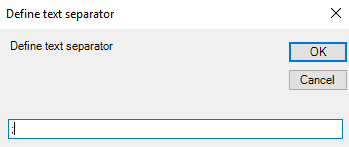

Das Symbol ermöglicht die Festlegung des in der Liste verwendeten Trennzeichens (in diesem Beispiel ist das Trennzeichen das Zeichen ;).

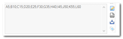

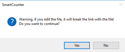

Das Symbol ermöglicht es, die benutzerdefinierte Liste mit einer vorhandenen TXT-Datei zu verknüpfen; die Liste wird dann in das Fenster geladen, das ausgegraut ist:
Um den Link zu lösen, klicken Sie einfach auf und die Meldung bestätigen:
Nicht:
Bei einem Schritt von 1 übernimmt der Zähler die Werte aus der Liste wie folgt: A5; B10; C15; D20 usw.
Bei einem Schritt von 2 liest der Zähler die Werte aus der Liste wie folgt aus: A5; C15; E25; G35 usw.
