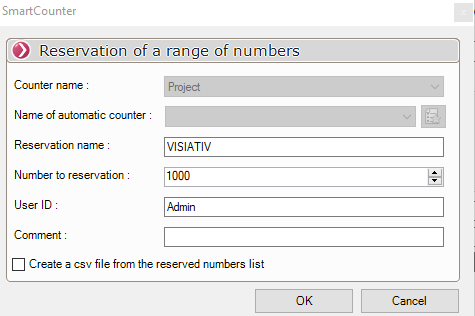

• Nummernreservierung erstellen:
Es ist möglich, einen Nummernbereich festzulegen, der für eine spätere Verwendung oder zur Vergabe eines Teils eines Entwurfs an Subunternehmer reserviert wird.
Die Nummern werden ab dem aktuellen Zählerstand reserviert. Das heißt: Wenn die zuletzt verwendete Nummer des Zählers 10200 ist und ein Bereich von 1000 Nummern für den Subunternehmer reserviert wird, zeigt der Zähler als nächsten Wert 11201 an.
Der Name der Reservierung wird gespeichert (scxml-Erweiterung).
Diese Datei kann nach der Verwendung durch den Auftragnehmer erneut importiert werden.

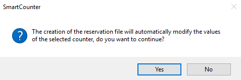

Eine Meldung weist Sie darauf hin, dass der nächste Zählerwert geändert wird.

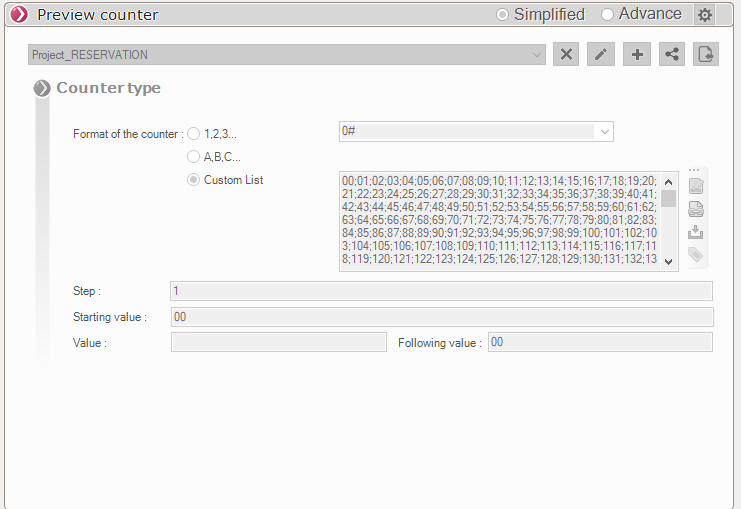

  • Einen Buchungsbereich importieren:
Wenn man auf dieses Symbol klickt, wird eine der exportierten Dateien geladen. Man muss die zuvor erstellte Buchungsdatei (.scxml) auswählen.
Es wird eine Ansicht der benutzerdefinierten Liste angezeigt, und vor allem wird der nächste zu erfassende Zählerwert angegeben.

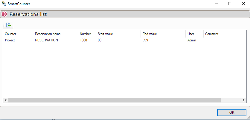

  • Reservierungen anzeigen:
Durch Klicken auf diese Schaltfläche können alle für einen Zähler erstellten Reservierungen angezeigt werden, um die Anfangs- und Endwerte der Nummern zu überprüfen, die vom Subunternehmer belegt werden können.
Im folgenden Beispiel ist zu sehen, dass zwei Reservierungen auf dem Zähler „Client_2“ (Einfachzähler) vorgenommen wurden:
    • Für die Reservierung „Visiativ_2“ wurden 1.000 Nummern reserviert; die Startnummer ist 00 und die letzte Nummer, die verwendet werden kann, ist 999.
    • Für die Reservierung „Visiativ_1“ wurden 1.500 Nummern reserviert; die erste Nummer ist 1.000 und die letzte, die verwendet werden kann, ist 1.499.
Der nächste Startwert meines Zählers wird also 1500 sein.
