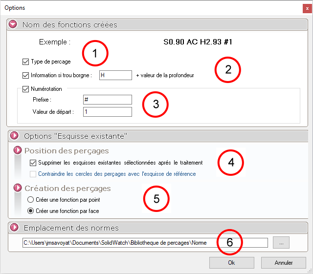

Avant de commencer son utilisation il est nécessaire de régler les options.
Lorsque ces options sont renseignées et validées le type de perçage est indiqué dans le nom de la fonction dans l’arbre de création (uniquement intéressant si le perçage tient compte du type de matériau). Dans l’exemple précédent la valeur affichée sera AC -> S0.90 AC H2.93 #0.
Cette option permet de renseigner, dans le nom de la fonction, la profondeur du trou s’il est borgne.
Le nom de la fonction est associatif, tout changement de profondeur le modifiera. Il est donc déconseillé d’activer cette option si des équations la concernant sont ajoutées.
Cette option permet de numéroter automatiquement les trous avec un préfixe (paramétrable) et un numéro incrémental dont la valeur de départ peut être fixée.
Lorsqu’une esquisse déjà existante avec des points est sélectionnée on peut, une fois tous les trous créés automatiquement, supprimer l’esquisse d’origine ou garder les liens avec celle-ci. Dans ce cas, la modification devra se faire non pas sur la fonction mais sur l’esquisse de départ.
Ces 2 options ne peuvent pas être cochées simultanément.
Cette option permet de définir comment sont créés les trous (une fonction par trou ou une fonction par face).
On peut indiquer le répertoire dans lequel les fichiers des normes sont stockés. Au format « txt » ils sont entièrement modifiables afin de permettre l’ajout, la modification ou la suppression de valeurs.
On peut avoir plusieurs fichiers de normes. Dans ce cas, il y aura un menu déroulant permettant de sélectionner celle que l’on souhaite utiliser.
IMPORTANT : donner des noms, permet de mieux les reconnaître dans l’arbre de construction et ils peuvent être récupérés dans le tableau de pointage.
