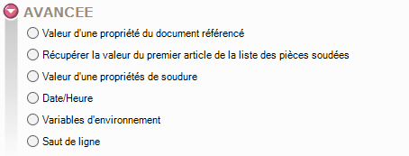

• Valeur d'une propriété du document référencé - En cochant cette option vous pouvez sélectionner le nom d'une propriété du document référencé parmi une liste proposée : par exemple renseigner une propriété d'une mise en plan en allant récupérer la valeur d'une propriété du document référencé. La liste proposée pointe sur le fichier des propriétés personnalisées spécifié dans les options générales SOLIDWORKS (properties.txt). Si vous renseignez vos propriétés de fichiers via l'outil SmartProperties vous pouvez faire en sorte que cette liste soit le reflet des masques de saisies paramétrés dans SmartProperties (définition dans myCADPassport). Dans l'exemple ci-dessous :
    • Description -  c'est la propriété que je souhaite créer dans la mise en plan de la pièce - Reservoir.
    • Code_Article - c'est la propriété de la pièce dont je souhaite récupérer la valeur.
  • Récupérer la valeur du premier article de la liste des pièces soudées - Cette option permet de récupérer la valeur d'une propriété personnalisée présente dans le premier article de la liste des pièces soudées. En effet si une même propriété a une valeur différente dans chaque article il est possible de ne prendre en compte que la valeur présente dans le premier article de la liste.
En fonction de l'option sélectionnée dans l'administration myCADpassport, la liste déroulante proposée pointera :
    • Soit sur le fichier de propriétés personnalisée défini dans les options générales SOLIDWORKS Weldment.txt.
    • Soit sur le fichier généré automatiquement par le masque personnalisé de saisies dans SmartProperties Properties.xml.
  • Date/Heure - En cochant cette option vous spécifiez le format de récupération de la variable date. Un aperçu de la date au format sélectionné est automatiquement proposé.
  • Variables d'environnement - En cochant cette option vous pouvez récupérer les valeurs d'environnement définies dans votre système Windows telles que les variables CommenProgramFiles, HOMEPATH, COMPUTERNAME, etc ... Vous pouvez retrouver toutes les variables système en ouvrant une fenêtre DOS et en tapant "set". Vous obtiendrez alors la liste des variables disponibles pour ce type de propriété.
Options avancée - Pour chacun des champs sélectionnés il est possible d'accéder à des options avancées afin de récupérer tout ou partie des valeurs, il suffit de cliquer sur l'icône .
