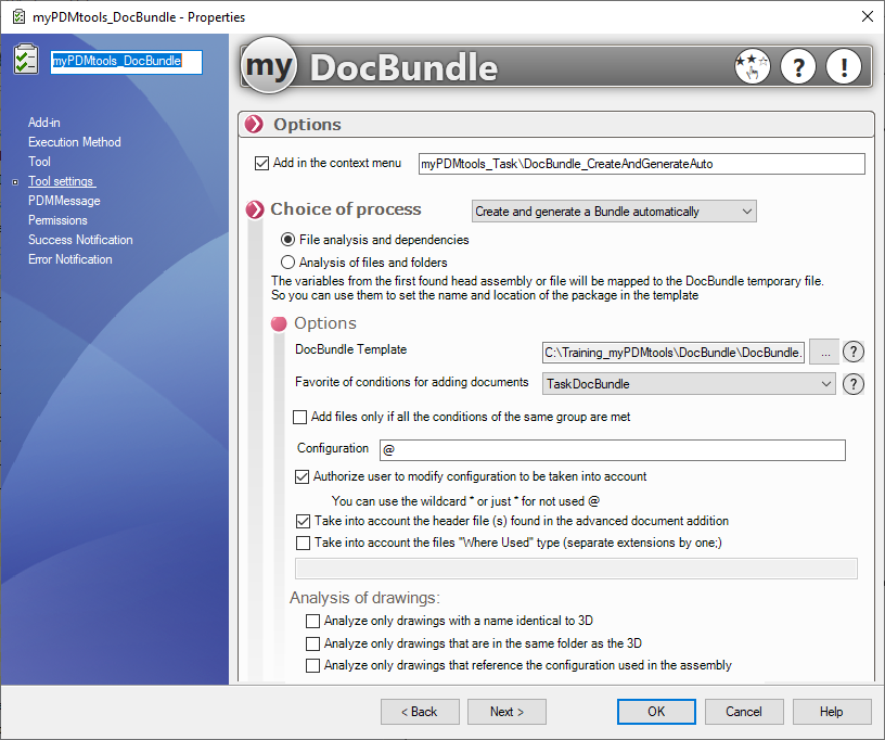

3- Erstellen Sie eine myPDMtools -Aufgabe vom Typ „DocBundle“ und wählen Sie „Erstellen und automatisch generieren“ aus.
    • Man wählt die Art der Analyse aus:
      • Datei und Abhängigkeiten: Analysiert und fügt anhand der erweiterten Funktion zum Hinzufügen von Dokumenten alle Abhängigkeiten der Dateien hinzu, deren Status sich ändert
      • Datei oder Ordner: Fügt mithilfe der erweiterten Funktion zum Hinzufügen von Dokumenten alle Dateien hinzu, deren Status sich ändert, ohne dass Abhängigkeiten bestehen
      Bei einem Ordner steht eine Option zur Verfügung, mit der die Unterordner analysiert werden können
      Bei einer CSV-Datei wird diese analysiert und die darin aufgeführten Dateien oder Ordner werden verarbeitet. Das CSV-Dateiformat muss wie folgt aussehen (mit dem vollständigen Pfad zur Datei):
    • Man wählt die zuvor erstellte Vorlagendatei für den Unterlagenstapel aus
    • Man wählt das zuvor erstellte Lesezeichen „Erweitertes Hinzufügen von Dokumenten“ aus
    • Zur Konfiguration kann man @ verwenden oder die erste gefundene Konfiguration, indem man das Zeichen * verwendet

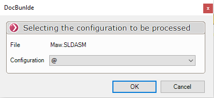

    • Es ist auch möglich, den Benutzer beim Start der Aufgabe die Konfiguration wählen zu lassen
Bei der Ausführung erscheint dann ein Fenster:
    • Es ist auch möglich, das analysierte Dokument zum Ordner hinzuzufügen oder die darin verwendeten Dateien durch Angabe der Dateiendung zu berücksichtigen; siehe „Erweiterte Dokumentenhinzufügung“
    • Wenn Sie die Option zur Analyse der Zeichnungen aktivieren, auf die in der Baugruppe verwiesen wird, werden nur diese Zeichnungen hinzugefügt
