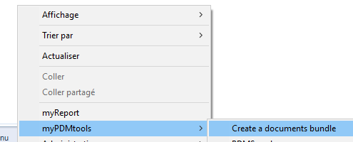

    1. Auslösung der Aufgabe durch eine Zustandsänderung oder einen Rechtsklick
    2. Kopieren und Umbenennen der Vorlagendatei in den Ordner der übergeordneten Datei (z. B. Baugruppe der obersten Ebene) oder in die erste Datei
    3. Zuordnung der Variablen aus der Datei zur Datentabelle des Datensatzes
    4. Einfügen eines erweiterten Dokumentanhangs, der die beim Auslösen des Auftrags ausgewählten Dateien enthält, unter Verwendung der definierten Favoriten
    5. Erstellung des Dokumentenpakets
    6. Löschen der temporären Vorlagendatei
