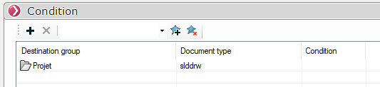

Um ein erweitertes Lesezeichen zum Hinzufügen von Dokumenten zu erstellen, gehen Sie wie folgt vor:
    1. Musterdokumentation bearbeiten
    1. Klicken Sie auf das Symbol „Erweiterte Dokumentenhinzufügung“
    1. Regeln für das Hinzufügen zu Gruppen festlegen
    1. Klicken Sie auf Um das Lesezeichen zu speichern (geben Sie denselben Namen ein, wenn Sie es aktualisieren möchten)
    1. Das Hinzufügen eines Dokuments im erweiterten Modus rückgängig machen und den Ordner schließen
