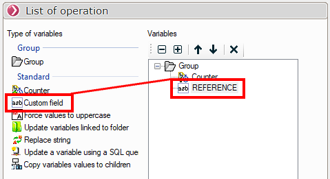

Variablen können ebenfalls mithilfe eines benutzerdefinierten Feldtyps bewertet werden. Genau wie bei den Zählern genügt es, die Operation in die Liste zu ziehen.

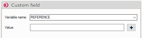

Die Konfiguration ist ebenso einfach: Man wählt den Namen der Variablen aus, die mit einem Wert belegt werden soll.

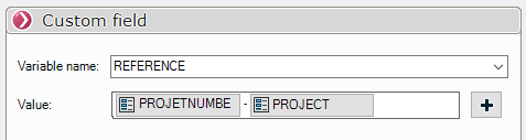

Anschließend wird der Wert der Variablen festgelegt. In diesem Beispiel verwenden wir den zuvor angelegten Zähler (Variable AX_PROJEKTNUMMER) und verknüpfen ihn mit der Variablen AX_PROJEKT.

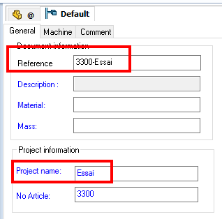

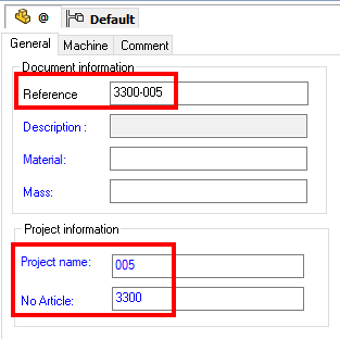

Dann erhält man ein Ergebnis dieser Art.
Die Bewertung der Variablen wird für jede Konfiguration berechnet. Falls also der Projektname für die Konfiguration Default anders lautet, wird auch die für diese Konfiguration angezeigte Variable anders sein.
