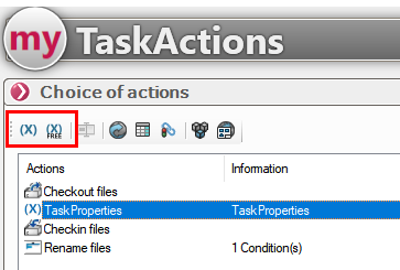

Um eine TaskProperties-Aktion hinzuzufügen, klicken Sie einfach hier.
Wenn Sie die Option „TaskPropertiesFree“ wählen, findet kein Entpacken und Archivieren der Datei statt, und Sie können nur „kostenlose“ Variablen auswählen.

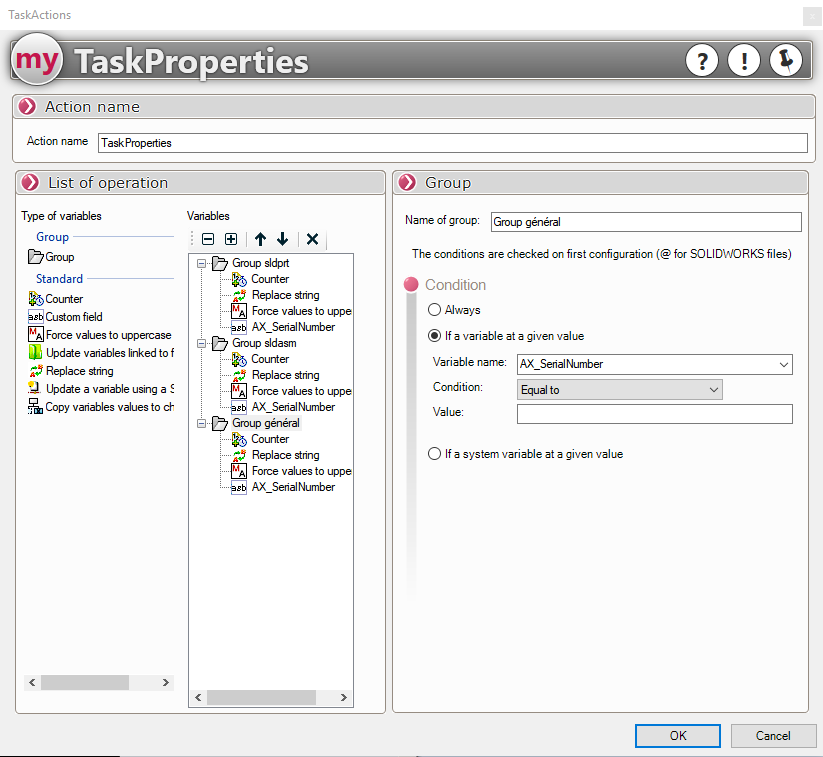

Das Fenster „TaskProperties“ wird angezeigt.
Der Name der Aktion kann geändert werden.
Eine Gruppe wird automatisch zur Liste der Vorgänge hinzugefügt, und man kann ihr Ausführungsbedingungen hinzufügen.
In dieser Gruppe können dann eine oder mehrere Operationen verwendet werden:

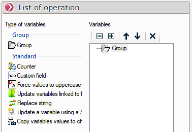

Das Hinzufügen eines Vorgangs in „TaskProperties“ erfolgt durch einen Doppelklick oder per Drag & Drop in eine Gruppe:

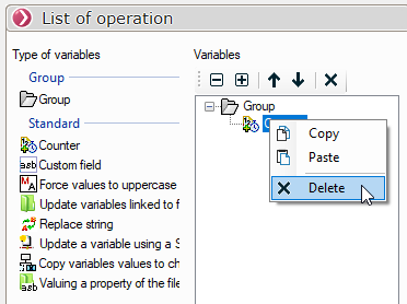

Um einen Vorgang zu löschen, wählen Sie ihn einfach aus und drücken Sie die Entf-Taste oder klicken Sie mit der rechten Maustaste darauf:

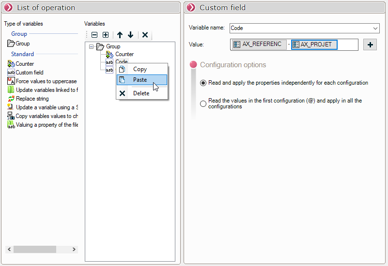

Alle Vorgänge können auch kopiert und eingefügt werden. Dies kann besonders nützlich sein, um mehrere benutzerdefinierte Felder mit identischen Werten auszufüllen:

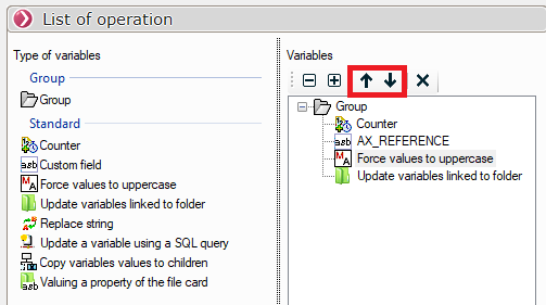

Die Operationen werden in der Reihenfolge bearbeitet, in der sie sich in der Liste befinden, mit den Pfeilen können Sie also die Reihenfolge ändern:
