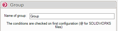

In den Gruppenoptionen auf der rechten Seite des Fensters haben Sie folgende Möglichkeiten:
  • Gruppennamen ändern:

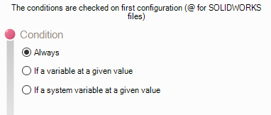

  • Bedingungen auf die Gruppe anwenden
Es stehen drei Optionen zur Auswahl:
Immer: Die Vorgänge der Gruppe werden in jedem Fall angewendet
Wenn eine Variable einen bestimmten Wert hat: Die Operationen dieser Gruppe werden nur in Abhängigkeit vom Wert einer Variablen angewendet. Die Operatoren sind:
So ist es beispielsweise möglich, die Operationen nur dann anzuwenden, wenn das Erstellungsdatum größer als ist:

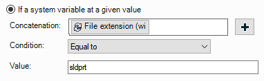

Wenn eine Systemvariable einen bestimmten Wert hat: Die Operationen der Gruppe werden nur in Abhängigkeit vom Wert einer Systemvariablen oder einer Variablenverkettung angewendet.
Die Betreiber sind:
So ist es beispielsweise möglich, die Vorgänge nur dann auszuführen, wenn der Status des Dokuments „genehmigt“ lautet:
