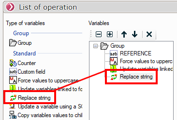

Mit dem Typ „Zeichenkette ersetzen“ können Sie eine oder mehrere Variablen aktualisieren, indem Sie eine Zeichenkette durch eine andere ersetzen.

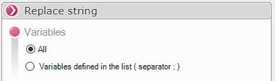

Es ist möglich, alle Variablenwerte neu zu berechnen.

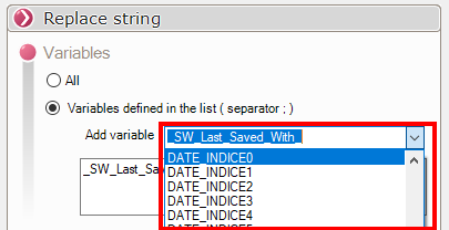

Oder nur die in einer Liste definierten Variablen; in diesem Fall öffnet man einfach das Dropdown-Menü, um eine Variable hinzuzufügen.

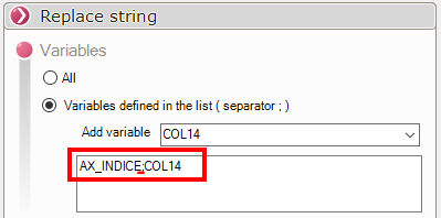

Es ist möglich, nach mehreren Variablen zu filtern; als Trennzeichen dient ein „;“, das beim Hinzufügen einer Variablen automatisch eingefügt wird.

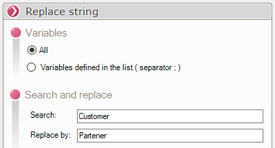

Um diese Funktion zu nutzen, müssen Sie lediglich den zu suchenden Wert und den Ersatzwert eingeben.
