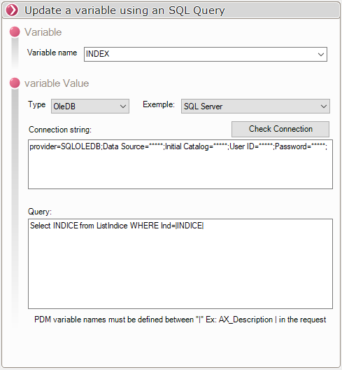

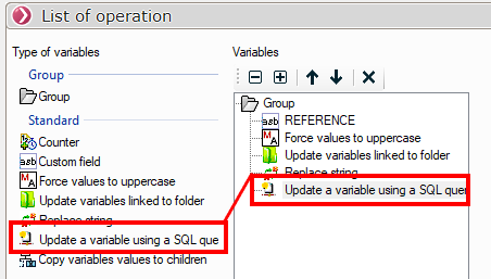

Eine Variable über eine SQL-Abfrage zuweisen
Mit dem Typ „Variable über eine SQL-Abfrage zuweisen“ kann eine Variable mit dem Ergebnis einer SQL-Abfrage aktualisiert werden.
Angaben, die einzutragen sind:
- Variable, zu ändernde Variable auf der Karte
- Abfragetyp: OleBD oder ODBC
Für jeden OleBD- oder ODBC -Verbindungstyp kann ein Beispiel für SQL Server, ACCESS oder ORACLE verwendet werden.
Dann müssen lediglich die fehlenden Elemente * in der Verbindungszeichenfolge ersetzt werden
Die Verbindungszeichenfolge könnte dann beispielsweise wie folgt lauten:
Provider=sqloledb;Data Source=VS-7x6413\;Initial Catalog=myPDMtools;Persist Security Info=True;User ...
- SQL-Abfrage: Sie können vorhandene Variablen der Karte in der Abfrage verwenden. Geben Sie dazu einfach den Namen der Variablen zwischen | (Altgr +6) ein.
Beispiel |CODE|
In diesem Beispiel wird der Wert des Attributs CODE abgerufen und die Abfrage „select MATIERE from ListeCuir WHERE CODE='Ergebnis des CODE-Werts'“ ausgeführt.
Die Bewertung der Variablen wird für jede Konfiguration berechnet. Sollte also das Attribut CODE in den Konfigurationen unterschiedlich sein, wird die Abfrage für jede Konfiguration neu berechnet.
