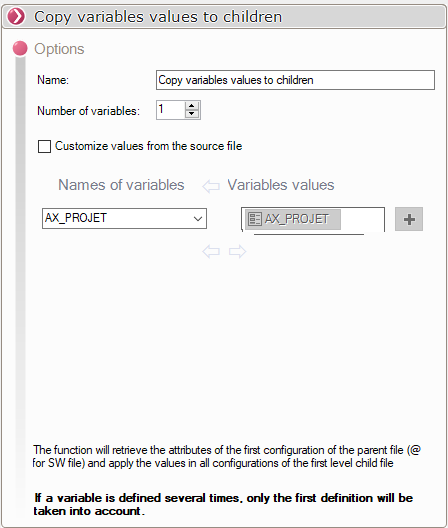

Werte von Variablen in Kinder kopieren
Mit dieser Operation lassen sich Variablenwerte an die untergeordneten Elemente kopieren.
Die Funktion ruft die Attribute der ersten Konfiguration der übergeordneten Datei ab (@ für SW-Datei) und wendet die Werte auf alle Konfigurationen der untergeordneten Dateien der ersten Ebene an.
Über die Einstellungen können Sie die Namen der Variablen, die in den untergeordneten Elementen zugewiesen werden sollen, sowie deren Werte festlegen.
Die Werte der Variablen lassen sich mithilfe des Tools zur Attributverkettung in den Dateien anpassen
