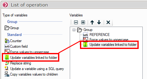

Die mit dem Ordner verbundenen Variablen neu berechnen

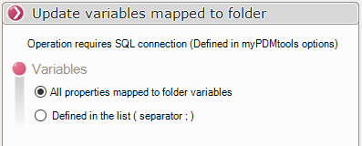

Mit der Option „Mit dem Ordner verknüpfte Variablen neu berechnen“ können eine oder mehrere Variablen, die mit dem übergeordneten Ordner verknüpft sind, aktualisiert werden.
Dieses Tool erfordert eine Verbindung zur SQL-Datenbank.
Es ist möglich, alle Variablenwerte neu zu berechnen.

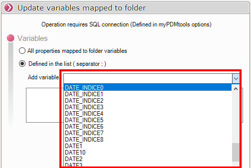

Oder nur die in einer Liste definierten Variablen; in diesem Fall öffnet man einfach das Dropdown-Menü, um eine Variable hinzuzufügen.

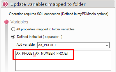

Es ist möglich, nach mehreren Variablen zu filtern; als Trennzeichen dient ein „;“, das beim Hinzufügen einer Variablen automatisch eingefügt wird.
Man kann dann beispielsweise den Kommentar zu einem Projekt ändern.
Und mit TaskActions diesen Kommentar in allen Dateien des Projekts aktualisieren.
