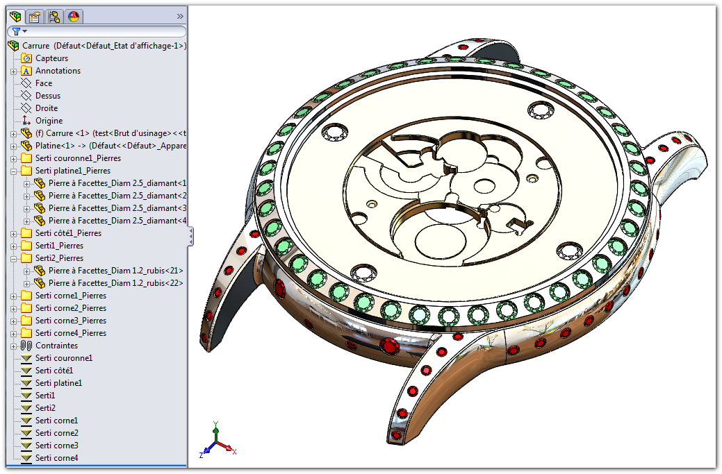

Important : Ce module nécessite de travailler dans le contexte de l’assemblage.
Ce module de SolidWatch regroupe deux grandes familles de sertissage :
- Sertissage sur points pour permettre un placement de pierres sur des points ou des extrémités de segments d'esquisses 2D ou 3D.
- Sertissage sur courbes pour permettre le mitraillage de pierres sur une courbe d'esquisse 2D ou 3D composée d'un ou plusieurs segments contigus.
Lors de la sélection du type "Sertissage sur courbe" il est possible de choisir le type de mitraillage des pierres Ecart entre pierres + Diamètre, Nombre de pierres + Diamètre,  Combinaison de pierres.
Une fenêtre Options avancées permet de régler certains paramètres généraux.
