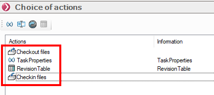

Die Aufgaben „TaskProperties“, „RevisionTable“, „PDMRebuild“, „Integration“ und „DrawingsTranslate“ müssen zwingend zwischen einer Extraktionsaufgabe und einer Archivierungsaufgabe liegen.

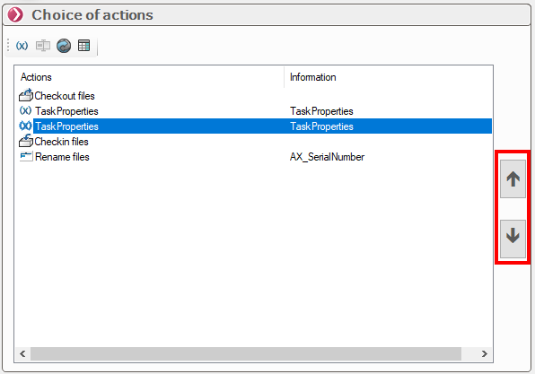

Die Aktionen werden in der Reihenfolge ausgeführt, in der sie sich in der Liste befinden. Mit den Pfeilen können Sie also die Reihenfolge der Bearbeitung ändern.
